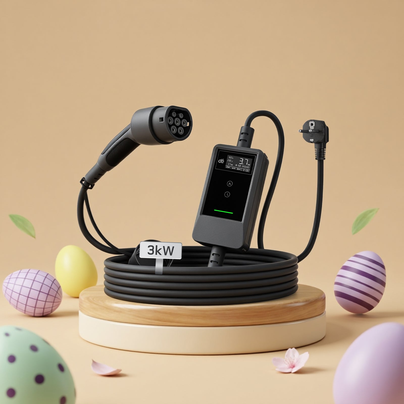

  • Ich habe mir Folgendes bestellt:
    dé Ladekabel Typ 2 Schuko – 3,7 kW Ladegerät für E-Auto
    dé Ladekabel Typ 2 Schuko 3,7 kW [1-phasig, 6–16A] mit LCD Display. Direkt an Haushaltssteckdose Elektroauto & PHEV laden – sicher & kompakt.
    depow.de

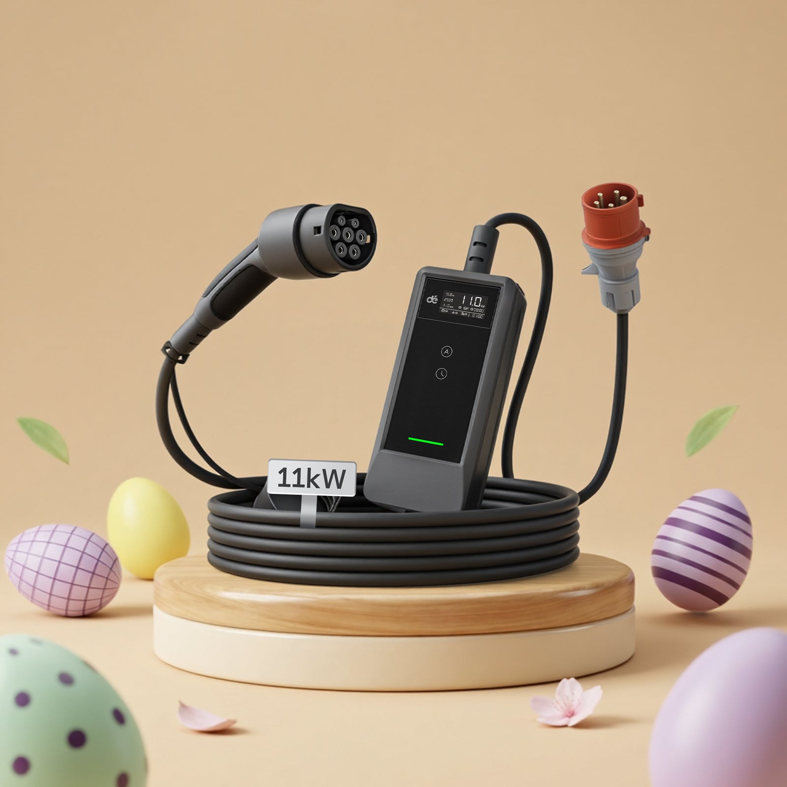

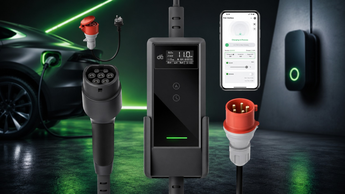

    Heute würde ich aber diese Version nehmen, dann kann man auch mal mit 11kW an der 16A CEE laden oder halt mit den verschiedenen Adaptern 1-phasig:
    11kW Mobile Ladestation mit CEE Stecker | Mobiles ladegerät 11kw Typ 2 | dé
    dé 11kW mobiles Ladegerät für E Auto kaufen. Die mobile Ladestation mit CEE Ladekabel und Typ 2 Stecker ist sofort einsatzbereit. Ideal für Elektromobilität. 3…
    depow.de
