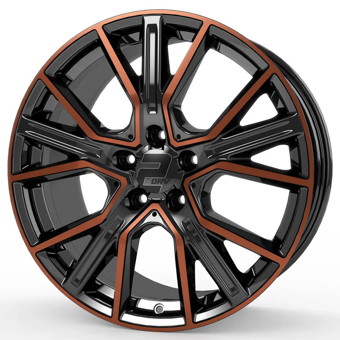

  • hab ich hier für 700€ gefunden, aber andere Frage vor dem kauf wurde ich gewarnt das da Karossieriearbeiten zu machen sind ??
    2DRV WH34 für Cupra Tavascan SUV-Coupé
    2DRV WH34 passend für Cupra Tavascan SUV-Coupé ✔ Jetzt konfigurieren!
    www.felgenoutlet.de
    Tavascan VZ - Tavascan Blue Metallic - Wel Adrenalin Pack
    unverbindliche Lieferung: März 2026
    Bestellt: KW36/25 AB: KW41/25 - Produktion: KW3/26 - Verladung: KW10/26 - Hoegh Trader - Beim Händler: KW20/26 - Abholung: 8.6.26 8)
    https://www.felgenoutlet.de/2d…an_suv-coupe_kr_alufelgen
    Eigentlich sollten die Felgen passen. ABER bei der Einpresstiefe (ET 30) wird es wohl knapp, deshalb der Hinweis auf die Karosseriearbeiten. Nimm einfach die gleichen Felgen mit ET40. Da gibt es eine ABE und du kannst sie ohne weiteres montieren.
