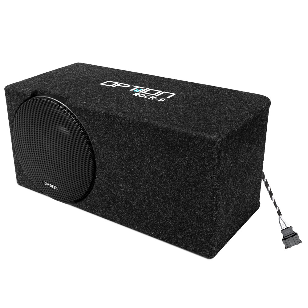

  • Das ist zwar am Beispiel des ID.4, sollte aber genauso im Tavascan passen und funktionieren, da es technische Brüder sind. Das dürfte sein, was du suchst und einfacher bekommt man wohl keine deutliche Verbesserung hin. Ich würde mir das System mit einem anderen Subwoofer (Rock-9 statt Rock-11) zusammenstellen lassen, der passt definitiv im Tavascan. Einfach beim Anbieter mal nachfragen, ob das alles für deinen Tavascan passt. Notfalls hat man ja ein Rückgaberecht.
    Externer Inhalt m.youtube.com
    Alternativer Subwoofer Rock-9 für den Tavascan (für 10€ weniger auch ohne das in deinem Fall unnötige Kabel):
    Subwoofer für Cupra Tavascan ab Bj. 2024 mit Sennheiser Soundsystem | OPTION | SUB-156
    Passend für den Cupra Tavascan mit Sennheiser Soundsystem ab Werk
