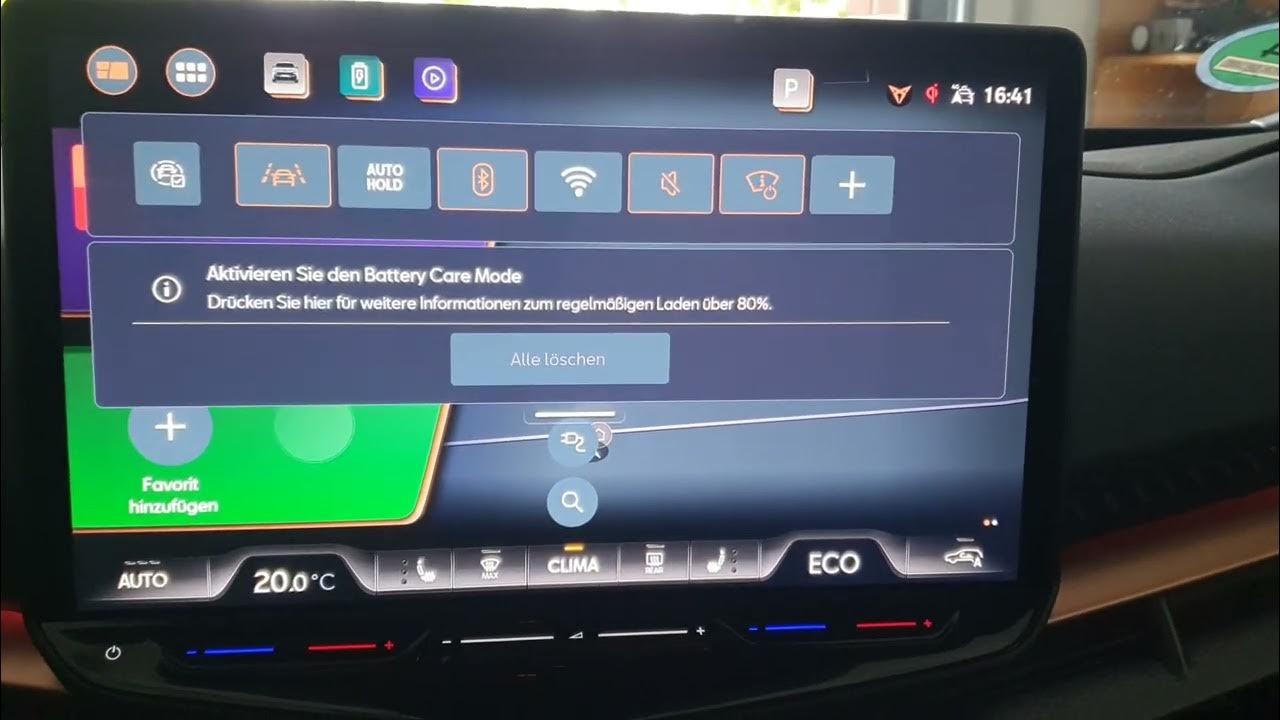

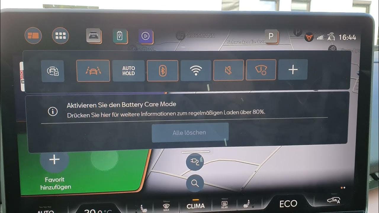

Hier ein Video, das ich mal vom Fehler gemacht hatte:
Erst ist das Symbol noch da, dann tritt man auf die Bremse, dabei schließt sich das Menü und wenn man danach schaut ist das Symbol weg.
So wäre das Verhalten normal:
Symbol ist da, man tritt die Bremse, das Menü geht weg, man schaut wieder rein, das Symbol kommt wieder und dann kann man es dort deaktivieren.
Diese Info habe ich dazu bekommen:
Technische Produktinformation
Vorgangs-Nr.: 2078322/1
K11, KR, KP, KM. KL, KU: Verknüpfungen am Display des Infotainment-Systems verschwinden sporadisch
Freigabedatum: 26.06.2025
Kundenaussage / Werkstattfeststellung
Kundenaussage:
Die Symbole der im Menü gespeicherten Verknüpfungen verschwinden sporadisch vom Display des Infotainment-Systems
Abb. 1: Beispielhafte Ansicht der fehlenden Verknüpfungssymbole im Menü des Displays des Infotainment-Systems (rotes Rechteck)
Abb. 2: Beispielhafte Ansicht der sichtbaren Verknüpfungssymbole im Menü des Displays des Infotainment-Systems (grünes Rechteck)
Werkstattfeststellung:
Das beanstandete Symptom ist nachvollziehbar.
Im Ereignisspeicher liegen keine Einträge vor.
Erstausgabe
HINWEIS
Der Inhalt dieser Tabelle wird nicht geändert, wenn die nachfolgende Revision auf eine entsprechende Änderung der Daten in der Kopfzeile der TPI zurückzuführen ist.
Technischer Hintergrund
Softwareabweichungen im Steuergerät für Informationselektronik 1 (Diagnoseadresse: 005F).
Maßnahme
INFORMATION >> REPARATUR zurückstellen.
Die Instandsetzung zurückstellen. Keine Reparaturmaßnahmen vornehmen.
Diese TPI wird bei Vorliegen einer Lösung aktualisiert.
HINWEIS
Ein Ersatz oder Austausch von Teilen ist nicht zielführend. Ein nicht gerechtfertigter Teileersatz oder -austausch wird rückbelastet.
Genau. Wenn die letzte Stellung "R" war soll sich das Auto das auch bitte merken. Es gibt keinen Grund dafür, dass man da ständig drehen muss. Vollkommen undurchdacht.
Genau wie die Nummer mit der Spiegelheizung, die man aktivieren soll/muss. Andere lösen das einfach über Thermostate und/oder Software. Die Aussentemperatur wird ja ohnehin gemessen.
Cupra kann das... im Born funktioniert dies problemlos. DAs "R" oberhalb des Drehknopfes bleibt auch nach mehrmaligem aus,- einsteigen gelb hinterleuchtet, respk. angewählt und der rechte Aussenspiegel senkt sich in die gespeicherte Stellung. Mein Tavascan kann es nicht, vergisst so ziemlich alles ausser gespeicherten Radiosender. Das sollte def. nicht so sein.
bei mir inzwischen auch immer so. Am Anfang war das nur so einmal die woche, jetzt immer.
Setze die Ansicht inzwichen nicht mehr zurück sondern gehe über das Autozeichen für alle Assistenzsystem und schalte es da aus. Ist ein Klick mehr als der Shortcut, dafür muss man die Leiste aber nicht wieder hoch wischen. Ein Kompromiss mit dem ich leben kann.
Blöd finde ich eher, dass er die Einstellung wann er warnen soll, also instantan oder erst bei 10 km drüber auch immer vergisst. Wenn er sich die merken würde, müsste ich das vermutlich fast nie ausschalten...
